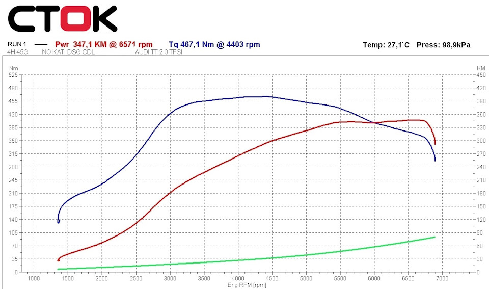

Так вот. Сейчас имеем перешитое авто в другом месте. По графику замера получилось 345 сил и 465 Н.м. исполнителя прошивки не указываю специально в этой теме.
Итак, имея вот такой вид
имеем вот такой результат. Заезд проводился утром но температура воздуха уже составляла по бортовику 25+ градусов.

Полученные результаты КАРДИНАЛЬНО отличаются, что по приборам, что по жопомеру от тех которые получили при первой прошивке "лучших из худших мастеров" где "все было хорошо и я не понимаю, что хочу"
Напомню, что было после спринтековцев 360 сил и 450 Н.м
результат 0-100 получался 4,6 по рейслоджику с выключенным роллаутом. С включенным получалось понятно меньше но это искажало реальную картину, как бы там не распинались.
Цифры говорят сами за себя.
