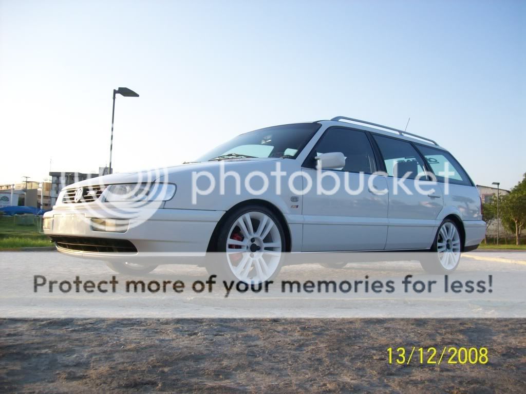

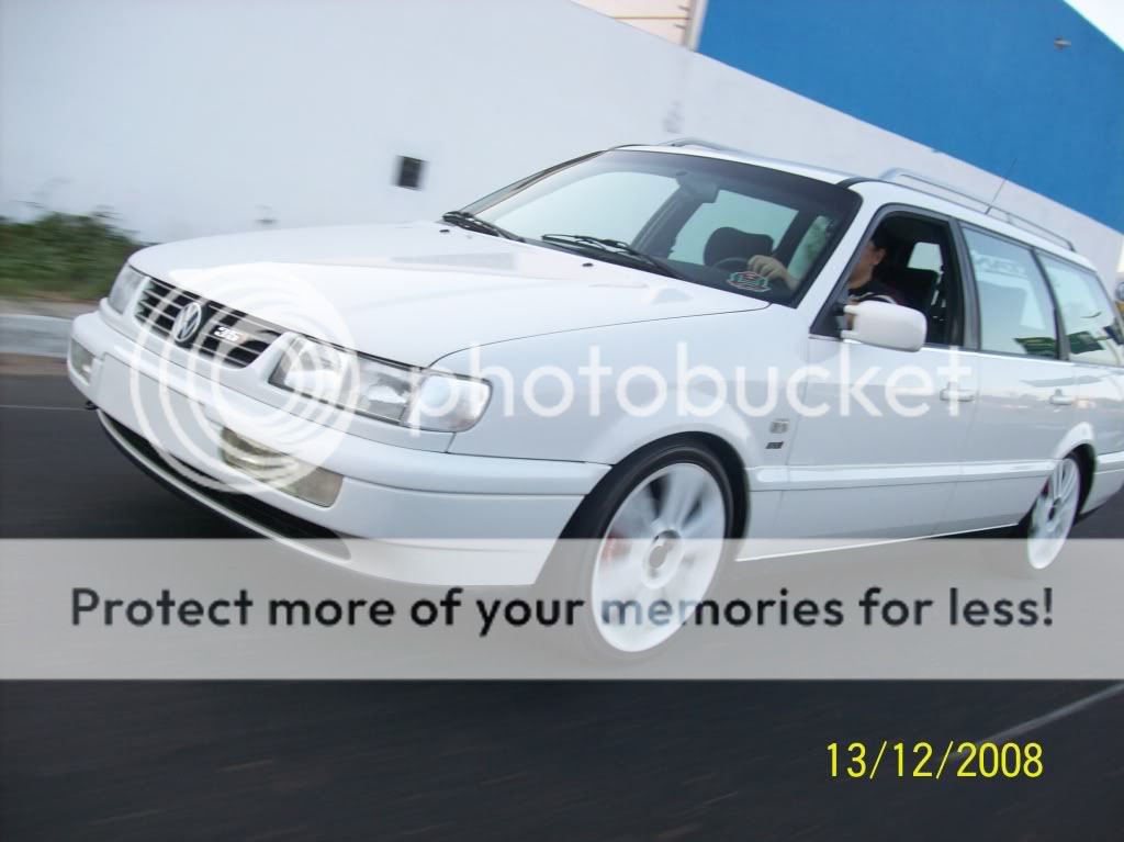

========================================================================================очень нравится вид белого пасса на белых каткаx. буду искать белые ...
вот пример========================================================================================взамен родным оранжевым были прикуплено два повторителя fk automotive :crazy: почему то их стали ставить на волгу 31105 посему цена копеечная ,поменял прям на базаре - нетерпелось
